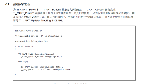

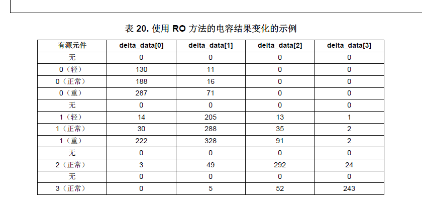

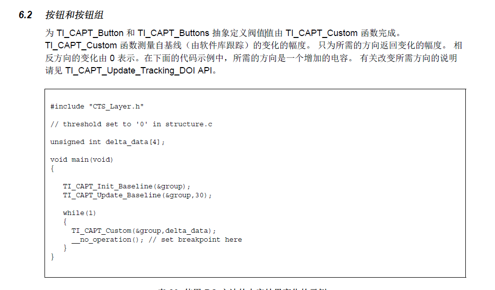

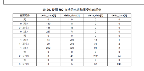

表中0,1,2,3分别表示四个传感器轻,正常,重按压的状态么,那么delta_data[0]是不是对应传感器0的数据,如果是的话那么左边的0(轻)表示什么?不可能0(轻)横的表示传感器的数值,那么对应的delta_data[0]表示传感器0的数值,delta_data[1]又表示什么呢?
