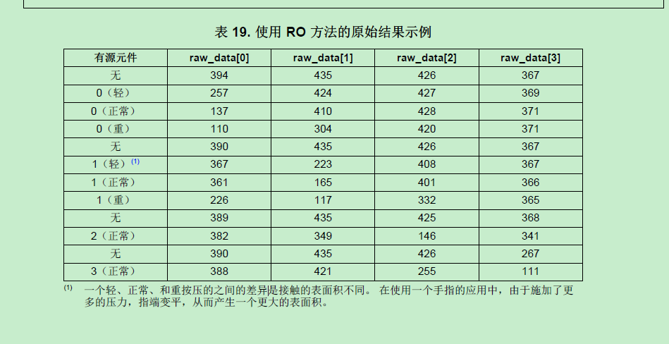

看了ti的电容触摸软件库,不明白阀值设置,如图

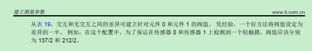

为什么阀值应该分别为137/2 和212/2。
394-257=137,这个我懂,
可是传感器1中390-367=13,为什么是212除以2的
还有TI_CAPT_Buttons 抽象定义阀值,由TI_CAPT_Custom 函数完成,怎么完成的,有没有一个具体的例子,还有啊,

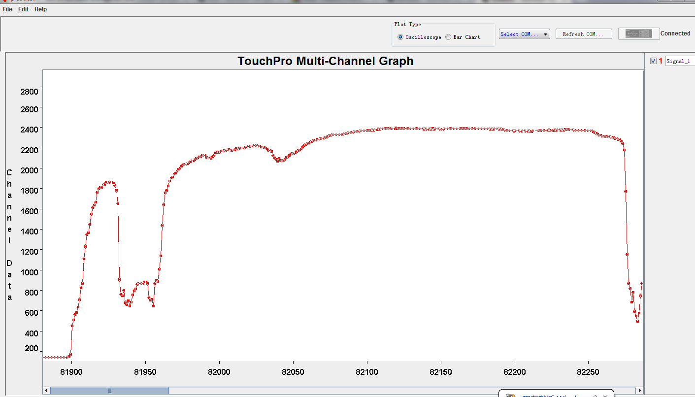

为什么我的是这么大的差别的
我的阀值怎么设置好,触摸与不触摸的差别为什么是这么大的,是不是我的测试时间太长了,还是什么原因的
