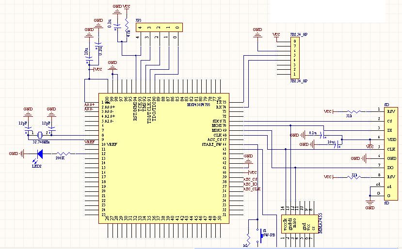

使用芯片:MSP430F4793
硬件环境:采用的是参考TI评估板设计,自己設計的板子
使用TI原廠的评估板,程式皆可以正運行
但是我將MCU移植到自己設計的開發板,程式會卡在LPM3的低耗功模式,無法跳出
一開始我先設定 接腳、SPI、UART...等之類的功能暫存器設定,最後在設定Timer_A(設定256Hz喚醒一次)
然後進入LPM3模式,等待Timer_A的喚醒
可是上述的設定都可以成功,但是進入LPM3模式後,程式就一直卡在LPM3無法跳出
請問大大們有沒有遇到類似的問題
