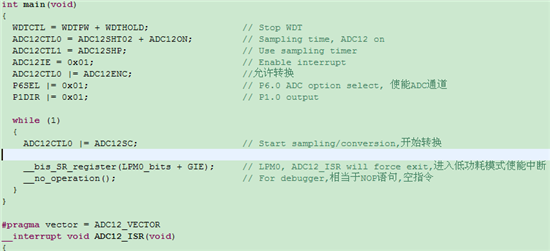

菜鸟一枚提问:
为什么在MSP430F5529中,语句
if (ADC12MEM0>=0X7FF)
表示ADC12MEM = A0 > 0.5AVcc?
这里面的0X7FF到底是什么意思,又是怎么和AVcc扯上关系的?![]()

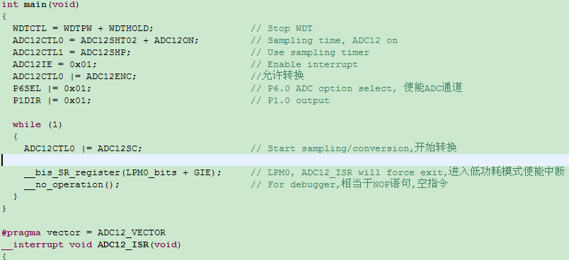

菜鸟一枚提问:
为什么在MSP430F5529中,语句
楼主,
7fffh就是12位ADC测量范围的一半,注释上是0.5的AVCC,你可以看看,是不是程序上把ADC的参考电压设置为了AVCC了。如果是这样的话,采样值为ox7FFF就表示A0脚的采样值为参考电压的一般,即0.5AVCC
