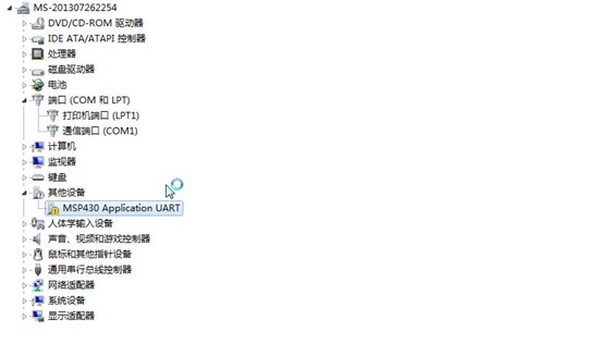

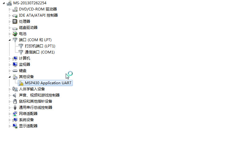

把launchpad编程器实验板插到电脑上之后,在控制面板的设备管理器中“MSP430 Application UART”一直显示叹号,说明launchpad的驱动没有安装好。
双击MSP430 Application UART在跳出的属性窗口中点击“更新驱动程序”,让系统重新安装launchpad驱动,结果电脑显示“windows已找到设备的驱动程序软件,但在试图安装它时遇到错误”,驱动还是无法安装。

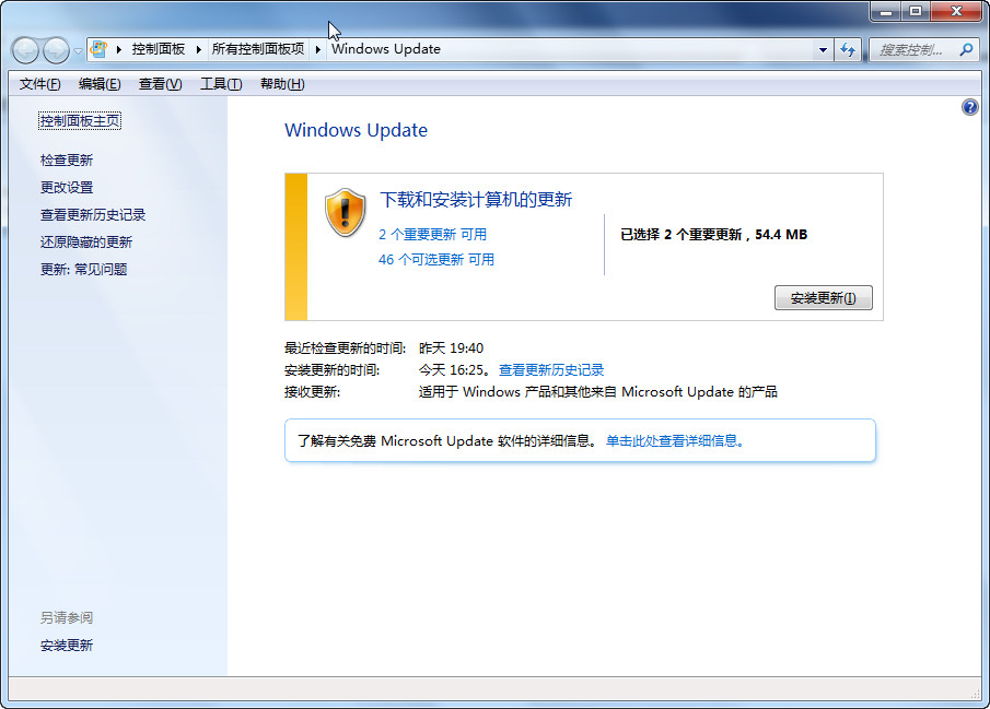

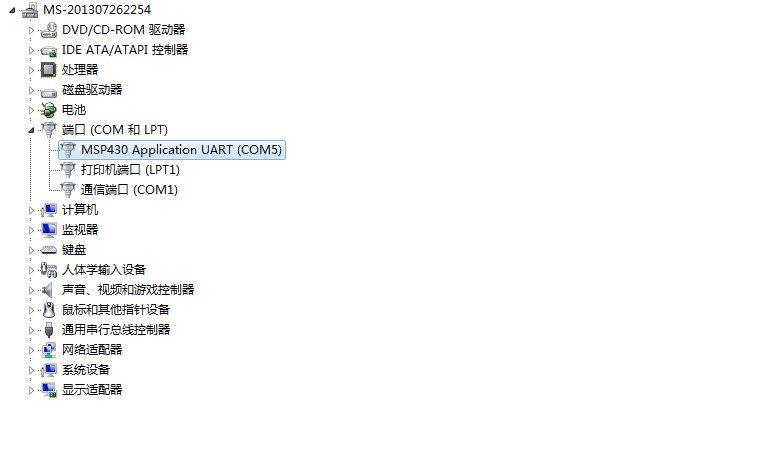

打开控制面板,进入控制面板\所有控制面板项\Windows Update,检查更新,结果发现果然有很多需要下载和安装的更新,下载安装了这些更新之后,再插入launchpad编程实验板,驱动就正常了。
