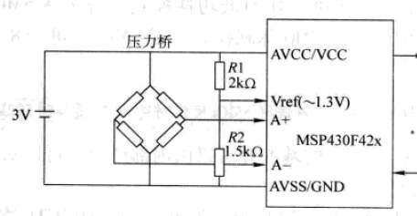

         请教大家一个问题,正在生产的一批产品中(主控为msp430f2132),AD采样的值差别较大,量AD口上的电压相差很小,用的是内部参考电压1.5v,把内部
电压输出发现内部参考电压相差也不大,一个为1.494v,一个为1.496v,更改寄存器采样保持时间的值会影响采样值,不知是什么原因,请各位解答,谢过
先!
  • 没太明白楼主说的“量AD口上的电压相差很小”是什么意思。
    一般AD采样后,要进行滤波处理的。
    另外,如果由于电源电压的波动,也会略有差异,可以采用类似下图的电路结构:
