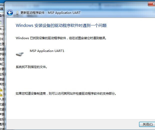

我的430FR5969开发板驱动安装不成功
但我手头的FR5739开发板是可以使用的。系统目录下有usbser.sys这个文件
系统是win7 32位
下载了最新的MSP430Drivers-1_00_00_01-windows-installer.exe 挨个手动安装都提示没有找到驱动。
请问这个问题咋解决?谢谢
问题不出在那个地方,是system32里面的usbser有问题,有一个帖子上面有这个文件夹里面需要重新复制的东西,我就是找着那个帖子里面说的,改完之后就好了。
