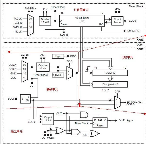

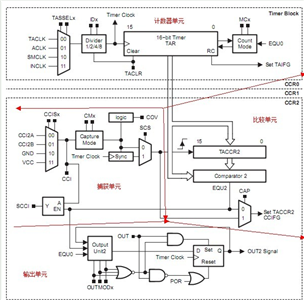

    2.TimerA的结构组成:
    (1)16位计数器,具有4种计数方式;
    (2)捕获和比较功能是完全相互独立的,即捕获功能时,比较单元不能用;比较功能时,捕获单元不能用;
    (3)用于产生用户所需要的输出信号。
    (4)结构如下图:
