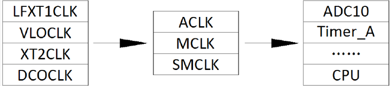

       LFXT1CLK:由外部时钟源提供的LFXT1CLK时钟源,也即LanuchPad开发板上未焊接的时钟电路,在这里我们可以焊接一个32.768KHz的低频时钟晶体由G2553的  XIN引脚输入。
    他们几个的关系可以由下图表示:
    在这三个时钟源的独立工作或是在三个时钟源相互协调配合(是可以通过软件配置的)下为2553系统提供了系统时钟ACLK、MCLK和SMCLK。ALCK、MCLK、SMCLK是和CPU或者外设连接起来的,而LFXT1CLK、XT2CLK、DCOCLK、VLOCLK这四个又是和ALCK、MCLK、SMCLK连接起来的,也就是说LFXT1CLK、XT2CLK、DCOCLK、VLOCLK是通过ALCK、MCLK、SMCLK和外设连接起来的。
    上电后,系统默认使用的主系统时钟MCLK和子系统时钟SMCLK是同为DCOCLK产生的1MHz时钟,而辅助时钟ACLK则为内部VLOCLK产生的12KHz时钟。

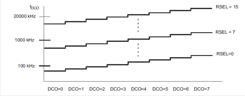

    DCO时钟源产生的频率可以通过DCOCTL寄存器来设置寄存器来设定,通过设定DCOCTL中的高三位(其名字为DCOx),BCSCTL1基本时钟控制寄存器低四位(其名字为RSELx)就可以控制DCO振荡器产生100K~20M不等的时钟频率。设定时应尽量居中,以保持稳定。
    1. DCOCTL, DCO Control Register
    DCOx DCO频率选择寄存器,通过该位设置DCO的频率。

    RSELx                 DCO频率选择寄存器,通过该位设置DCO频率。
