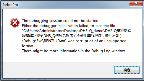

fet430uif调试器无法仿真程序
我今天安装了IAR EW430 5.5软件,仿真器的驱动都是正常的,我的笔记本式是win7 64bi t的。
  • 你用的是IAR5.5的版本,而MSP-FET430UIF固件升级过,版本太高了,你尝试重新把MSP-FET430UIF还原到V2版本,,下载,仿真,就应该没有问题了,,使用Lite FET-Pro430 Elprotronic批量下载工具时会提示版本升级,选择否就不会再有问题了……我以前也遇到过这个问题。。

  • 应该是楼上所说的问题,您试验的结果怎么样?
  • 第一次接触430开发 ,仿真的的版本还原怎么设置的。还有台式机可以调试程序的,笔记本和台式装的一样的iap
