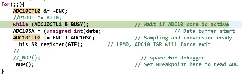

之前的寄存器设置文件是用Grace生成的,我与其它例子比对了一下没有问题。
DEBUG的时候,第一次可以运行到nop,继续运行(第二次loop)就卡在while检测忙那里,读寄存器的值,ADC10CTL0的ENC使能的确关掉了,而ADC10BUSY始终是1。
中断处理程序里有一句while(1),没有停在那里过,说明没进过中断。
G2开发板,芯片型号G2553

  • 在主程序里
    是对ADC10对应寄存器操作
  • ADC10只有一个数值寄存器ADC10MEM,当多通道多次采样时,为防止采样结果被覆盖,可以利用DTC(data transfer controller),将每次转换的值存到内存中,之前我已经配置存储大小,存储结束产生中断。那个赋值语句就是设置地址的意思,表示存到data地址的内存中。
    思路是先关闭ADC10,while语句的意思是等到模块不工作(不忙)再进行下一步,设置地址。然后开启模块,使能中断,进中断之后处理数据。
    现在发现进不去中断,设置断点调试发现卡在while那里,也就是说AD一直在工作,我明明让它不使能,为什么还在工作呢。
  • ADC10只有一个存储转换结果的寄存器ADC10MEM,如果是多通道多次转换模式,转换结果就会被覆盖,要通过DTC(data transfer controller)把结果放到内存里,那个赋值语句就是设置存储地址。每次转换结束,结果放到内存以后,会产生中断。
    思路是先停止AD,然后设置存储地址,开启中断,使能AD,等中断产生就处理结果。
    现在的问题就是我进不去中断,断点调试后发现我明明关了AD,但转换内核始终工作(在忙)。

  • adc配置是由grace生成的, 代码如下

  • Zhengguan,
      你的代码有几个小问题:
    1. ADC10CTL1设置channel的采样方式有问题,你应该选择repeat signle模式,即CONSEQ_2.因为你的程序里面只选择了一个ADC的channel,选择CONSEQ_3的意义不大。
    2.你在初始化里面的最后启动了ADC的enable信号,这样做不合适。因为你在程序里面没有设置好相应的DTC的start buffer 地址,这样启动ADC会有问题。
    所以建议你先修改采样模式,然后在初始化程序里面先禁用ADC,直接只在for(;;)程序里面去使能ADC。
