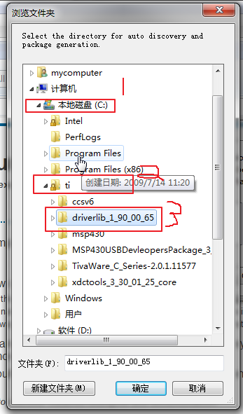

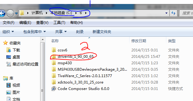

  • 首先找到安装ccs的文件夹
    我的是c盘ti文件夹(默认路径)
    将rar解压到此文件夹
    会出现上面红圈圈中的文件夹

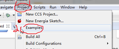

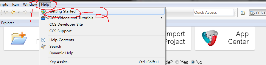

    打开ccs
    选择project选项>>examples 弹出一个窗口

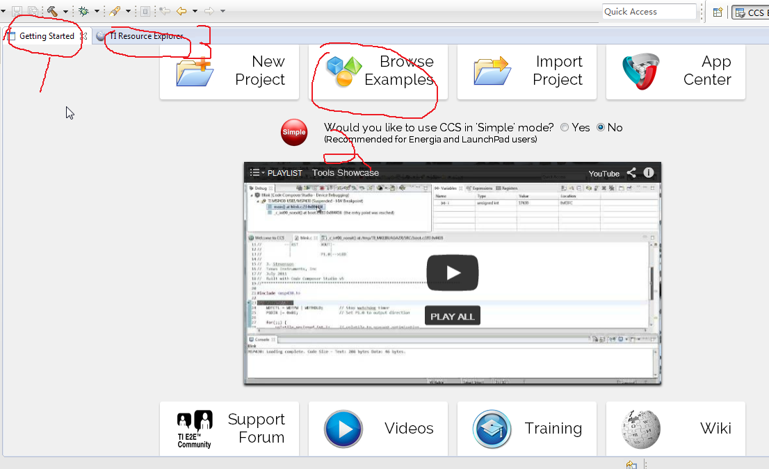

    或者help >>gitting started >>在弹出的窗口中选择

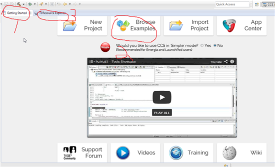

  • 选择那个browse  exampiles
    上面两种方式都会弹出窗口(那个红圈3),就是下面这个

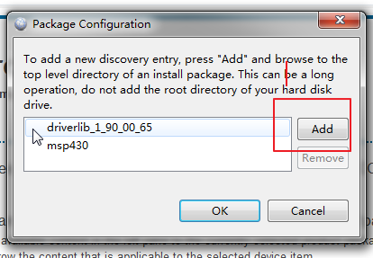

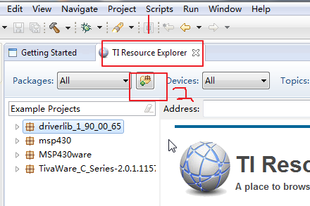

    点击方框2的图标
    点add
    在前面的窗口中选择那个rar解压出来的文件夹
    ccs会将其自动添加

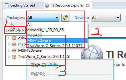

    使用时

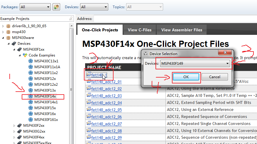

    1是搜索框,在里面直接输入芯片型号就行,3窗口会自动改变,注意搜索时"宁少勿错",只输关键字也行的
    2是库文件,选择对应的库可以在3中独立显示
    3是类似于windows的资源管理器的东西,按不同的系列依次定义
    这些东西大家可以自行探索
  • 使用的时候
    1  在左边资源窗口中选择对应的430系列 (code examples 就是代码范例的意思)
    2  选择一个工程,单击就行, (右边是对应的描述)
    3  在弹出来的对话框中选择单片机型号,不同的单片机生成的也略有不同,  (主要是包含的库函数)
    4  ok 这个不用我说了吧,ccs会根据你的选择自动生成一个范例工程

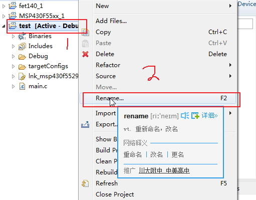

    只需要激活工程,   在工程名上右键>>rename    F2 就可以在弹出的窗口上重新命名,命名时最好不要有空格,
    命名的时候规则和 C语言 中的标识符命名规则类似,这里就不再赘述了
