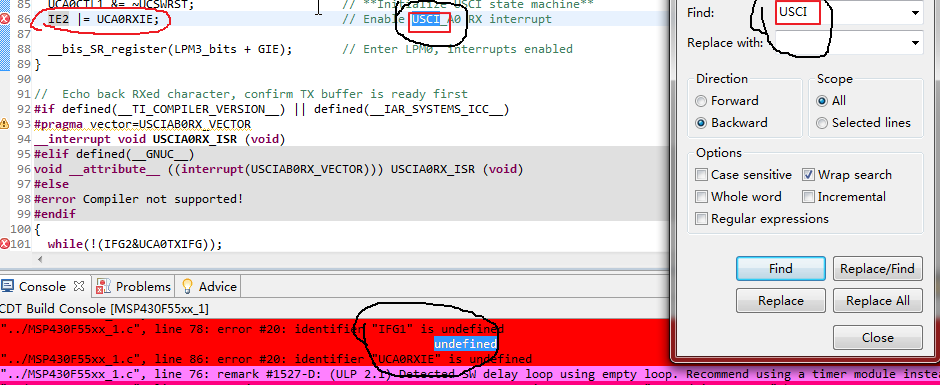

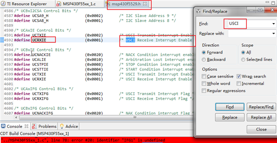

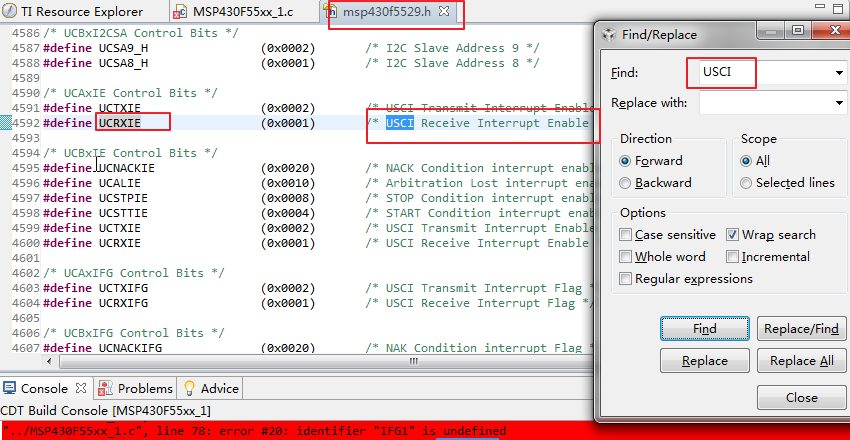

  • 这个问题我好像找到了,
    这应该是编译器对头文件的定义不对,
    即使是ccs ,v5.5和v6.0的头文件也不一样,ware不同版本区别也很大
    从上面两张图片就可以看出来
    程序是直接copy的,头文件来于msp430ware还是其他的范例包我已经忘了,
    但可以确定的是官方例程里面的
