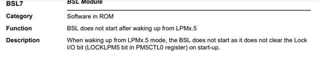

Hi Yale,
能否順便請教一下UART BSL,手上有一個MSP430F5529 Rev E的,這版本再進入UART BSL好像有問題,請問該如何解決?
謝謝
