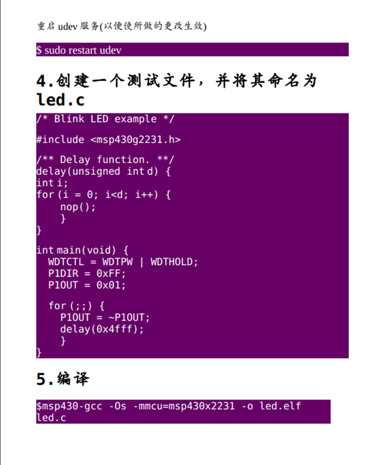

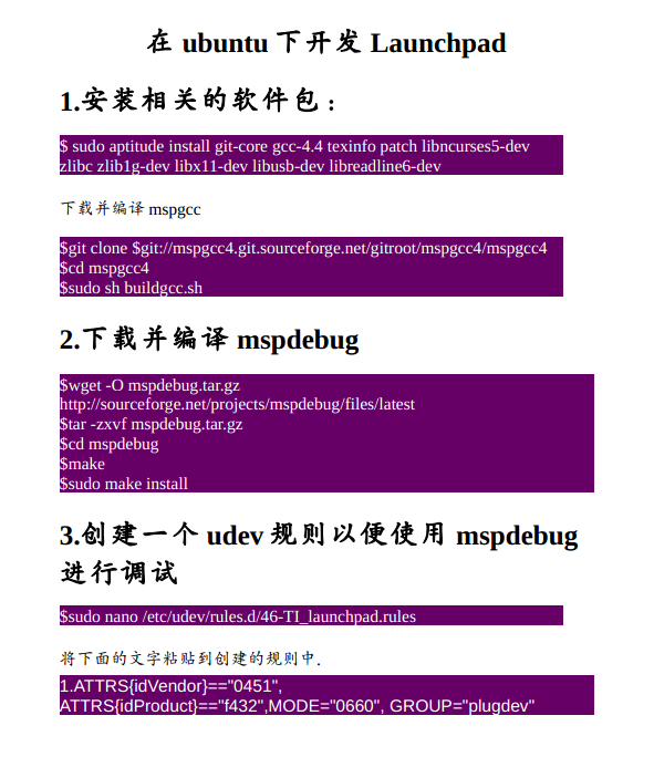

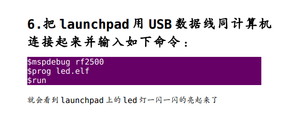

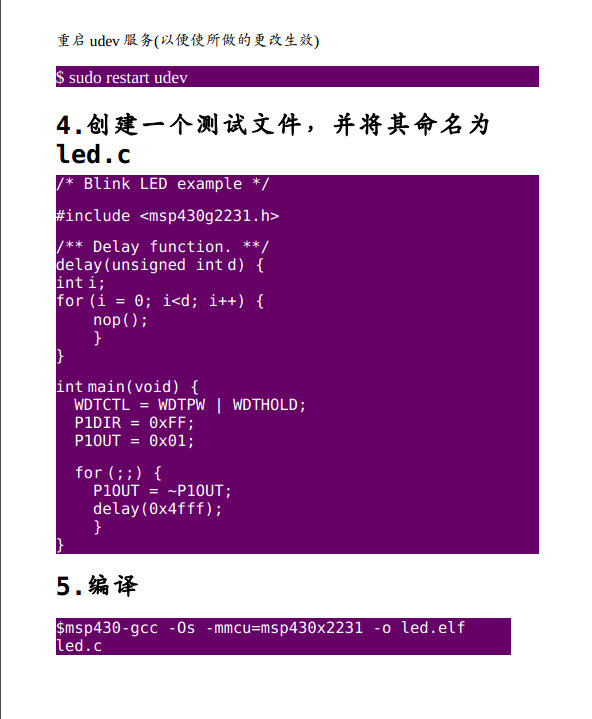

我使用windows开发430产品。主要是在ubuntu没有找到可行的烧录程序方法,程序编译连接都没有问题,elf文件已经生成,就差烧录,找了半年都没有找到可行的方法。
这个launchpad可以在哪里申请或者购买到,这样我就可以完全在ubuntu下开发了,远离微软的系统了,Thank you。
