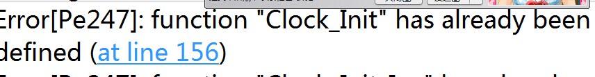

使用msp430f169时,把例程修改成子程序后,产生的错误
我想实现用键盘来改变DA输出电压的大小。
但将例程修改调用后,发现时钟重复定义了,连看门狗都重复定义了。这个是qq1019753552,求指教啊
  • #ifndef __HEAD_H  // 如果没有定义 HEAD_H
    #define __HEAD_H  // 先定义 HEAD_H那么下一次编译到这个头文件的时候上一句条件不成立,下面的内容就不会再编译了。
    可参考:http://www.sudu.cn/info/html/edu/linux/20080428/302929.html
