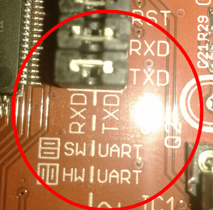

在G2系列的LaunchPad上,有一组J3,请问一下其中的RXD和TXD,将他们他们的跳线帽横着接或竖着接分别有什么区别?分别在哪种情况下使用?烦请解答,谢谢!
  • SW UART 软件UART,HW UART 硬件UART
    一般SW UART是用来下载程序的。下载好串口程序,改成HW UART后,可以用串口助手之类的软件和mcu通讯
