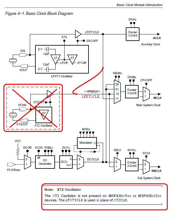

我用的芯片是MSP430F149

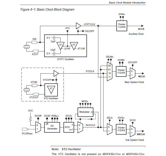

在msp430x1xx FAILMY USER GUIDE手册的4-3页中有一个Basic Clock Block Diagram这个图显示:
  ACLK: LFXT1CLK
 MCLK:  LFXT1CLK      XT2     DCO
 SMCLK: DCO XT2
上面的三个时钟可以由后面的选择。并且手册中的解释文字也是这么说的。

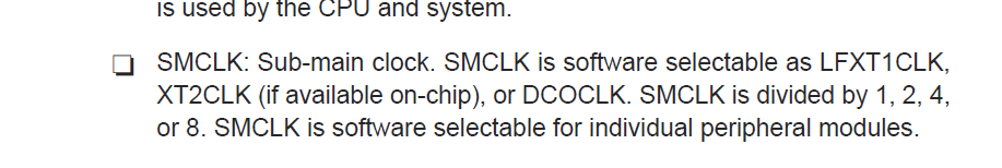

但是在介绍BCSCTL2 (base clock system control register 2)4-16页中的bit3,这个位是SELX(select SMCLK)选择SMCLK的时钟源
0:DCOCLK
1:XT2 when XT2 oscillator present on-chip.LFXT1CLK when XT2 oscillator not present on-chip;
SELX=1时。如果XT2运行,SMCLK选择XT2时钟。当XT2没有准备好时,LFXT1CLK作为SMCLK的时钟源。
这明显不符合前面的基本时钟框图解释,SMCLK信号源只能在DCO和XT2选择。
是我错过了手册中重要的东西
