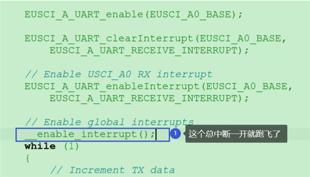

采用MSP430FR2433IRGER单片机,总中断,一开就跑飞了,如下图:
不知道是什么原因?
  • 你好,看下错误截图。
  • 目前看截图看不出来什么原因?不知道如何解决这个问题?
  • 你是否配置了ISR?看门狗是否关闭?我需要看下你具体跑飞现象,方便的话也请发下ISR。

    麻烦帮忙看下,谢谢!
  • 程序应该是有bug,将下图中的内容改一下:
    改成: GPIO_setAsPeripheralModuleFunctionOutputPin
  • case USCI_UART_UCRXIFG:
        RXData = EUSCI_A_UART_receiveData(EUSCI_A0_BASE);
        // Check value
        if(!(RXData == TXData))
            // Set flag indicating data mismatch
            check = 1;
        break;
    这样呢
  • 有可能是进入了死循环。请试一下。
    但这里是要改的。
