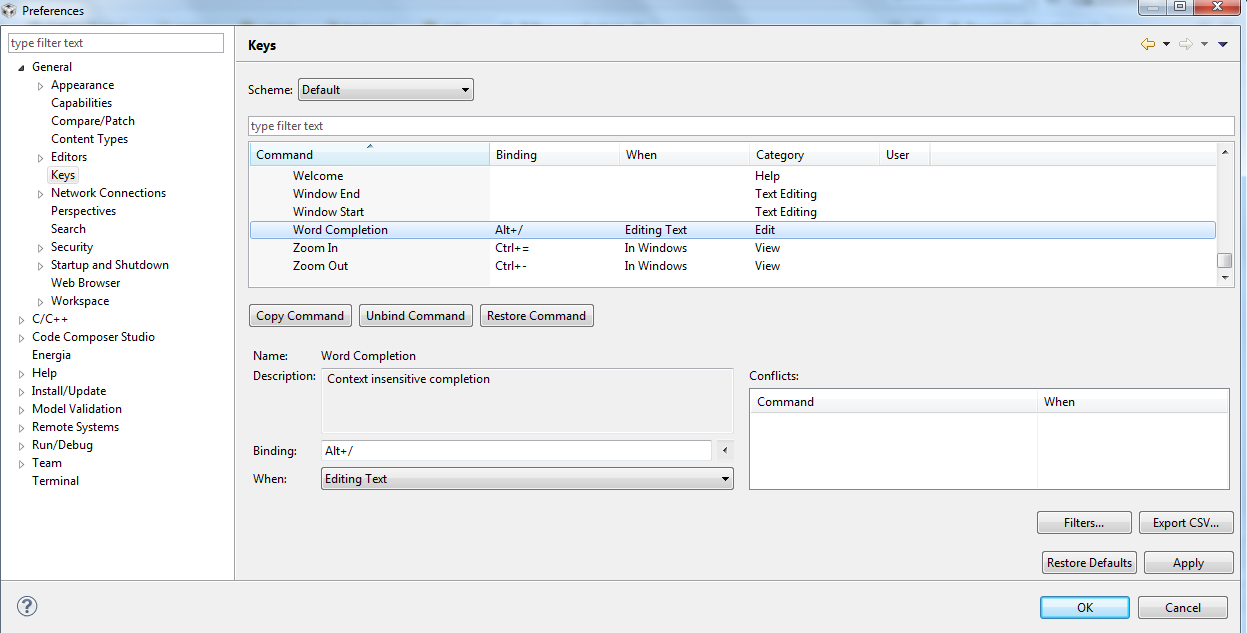

    本来想用代码输入提示功能来进行编程,但我的电脑CCS V5.12代码编辑器中代码提示功能用不了。
    关于快捷键的设置,你可以在window-preference-General-Key下面找到,快捷键为Alt+/.
