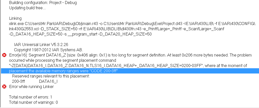

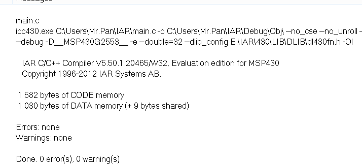

软件用的IAR 芯片G2553 建立了一个1024的uchar型数组 就不能仿真 必须 最大为425的uchar数组 才可以仿真 整个程序才用了不到2K 为什么呢
 就建立了这样一个1024的数组   为什么呢
