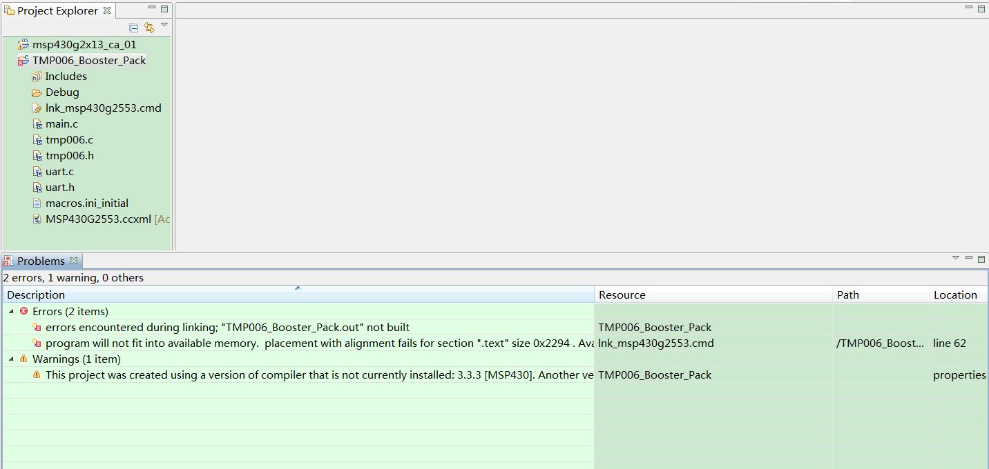

从TI官网下载的TMP006_Booster_Pack编译的时候有错误,请问是什么原因,谢谢
根据错误提示,应该是cmd文件配置有问题。
解决的方法:
方法一、更换一个CMD文件;
方法二、看看MAP文件,根据MAP文件,修改下CMD文件
谢谢,问题已经解决
