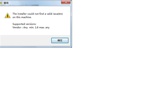

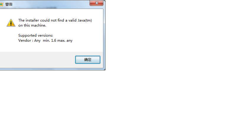

  • 那在安装USB开发包时出现下面情况怎么解决呢?

  • 需要装个java环境
