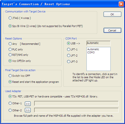

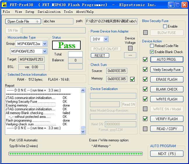

单片机是MSP430AFE253,写了个简单的测试程序。IAR Release生成的HEX文件。FET-Pro430烧写后单片机不能自动运行。非得重新上电才可以。运行后貌似也挺正常。请问是哪里设置不对么?

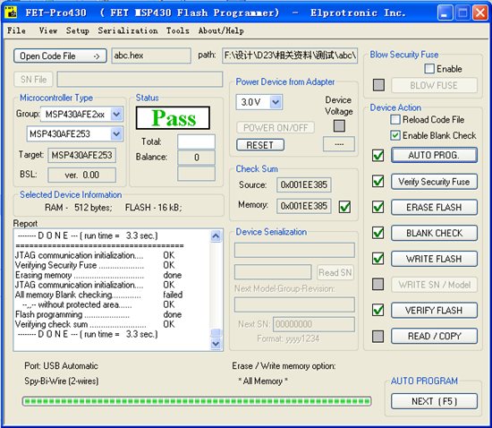

这是FET-Pro430 软件版本问题,把软件在官网升级到最新版本的3.4-3后,就可以了。 原因是在于之前的版本没有给芯片发送复位信号,所以,软件无论怎么设置,都是没有用的。
