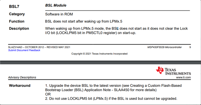

Hi All,
我使用MSP430F5529 Rev K. 依據文件上的波型可以進入UART BSL mode. (使用BSL.00.07.05.04.txt)
但目前手上有一批是Rev E 卻無法進入。
根據SLAZ314AD.pdf 文件上提到 Rev E會有BSL問題(BSL does not start after waking up from LPMx.5)
請問有什麼方式可以解決嗎? 根據文件上的workaround方式已經是最新的BSL image了(使用BSL.00.07.05.04.txt),還是無法成功進入
