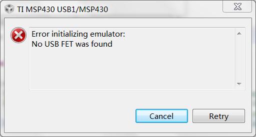

本人菜鸟,新到手的MSP-EXP430FR5969开发板,软件也装了CCS6.0最新版本,但提示找不到USB-FET,驱动是从TI官网上下的,win7,32位,但电脑还是显示驱动装不上,开发板连不上,求助,怎么弄好?
有什么错误提示吗?是不是电脑系统中缺少一个文件:usbser.sys
它放于C:\Windows\System32\drivers目录,只要将usbser.sys 文件复制到前面目录中,并手动升级驱动程序
