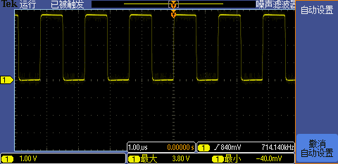

LFXT1设为高晶体震荡模式,且MCLK设为LFXT1,430F149的P5.4引脚输出的频率应该为多大?怎么得来的?
我是按照MSP430中文手册里面的3.5基本时钟系统例程写的:
// 设 ACLK=MCLK=LFXT1=HF,将 MCLK 通过 P5.4 输出
#include<msp430x16x.h>
void main(void)
unsigned int i;
WDCTL = WDTPW + WDTHOLD; // 停看门狗
P5DIR |= 0x10; // P5.4 输出
P5SEL |= 0x10; // P5.4 = MCLK
BCSCTL1 |= XTS; // ACLK = LFXT1 = HF 模式
do
IFG1 &= ~OFIFG; // 清除振荡器失效标志
for(i = 0Xff;i > 0;i--); // 稳定时间
while((IFG1 & OFIFG) != 0); // 如果振荡器失效标志存在
BCSCTL2 |= SELM1 + SELM0; // MCLK = LFXT1
While(1){_NOP();}
结果显示波形如下图,频率为714.14kHZ,原理图中XIN接的32.768kHZ,当LFXT1设为高晶体震荡模式,这个714.14kHZ怎么得来的?
