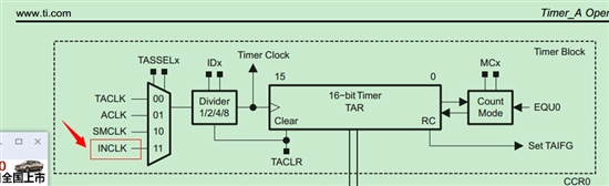

请问,把定时器的时钟设置INCLK后,为怎么确定INCLK来自那个PinOsc?
定时器的时钟设置INCLK后,定时器实际上成了计数器,以TACLK引脚的下降沿计数
谢谢,在看MSP430G2553 电容按键的例子,通过P1.1来检测有无电容按键按下,检测到的脉冲应该作为哪个定时器的TACKL?

你的问题我在另外一个帖子里有详细描述,见下面链接:
http://www.deyisupport.com/question_answer/microcontrollers/msp430/f/55/t/61182.aspx
