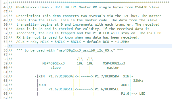

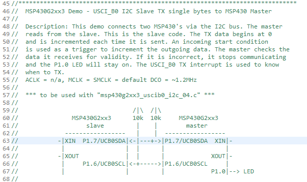

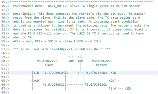

请问TI专家G2553的例程中msp430g2xx3_uscib0_i2c_04和msp430g2xx3_uscib0_i2c_05具体怎么用,刚才将两个程序分别烧到两块Launchpad中,发现P1.6和P1.7根本没波形啊
