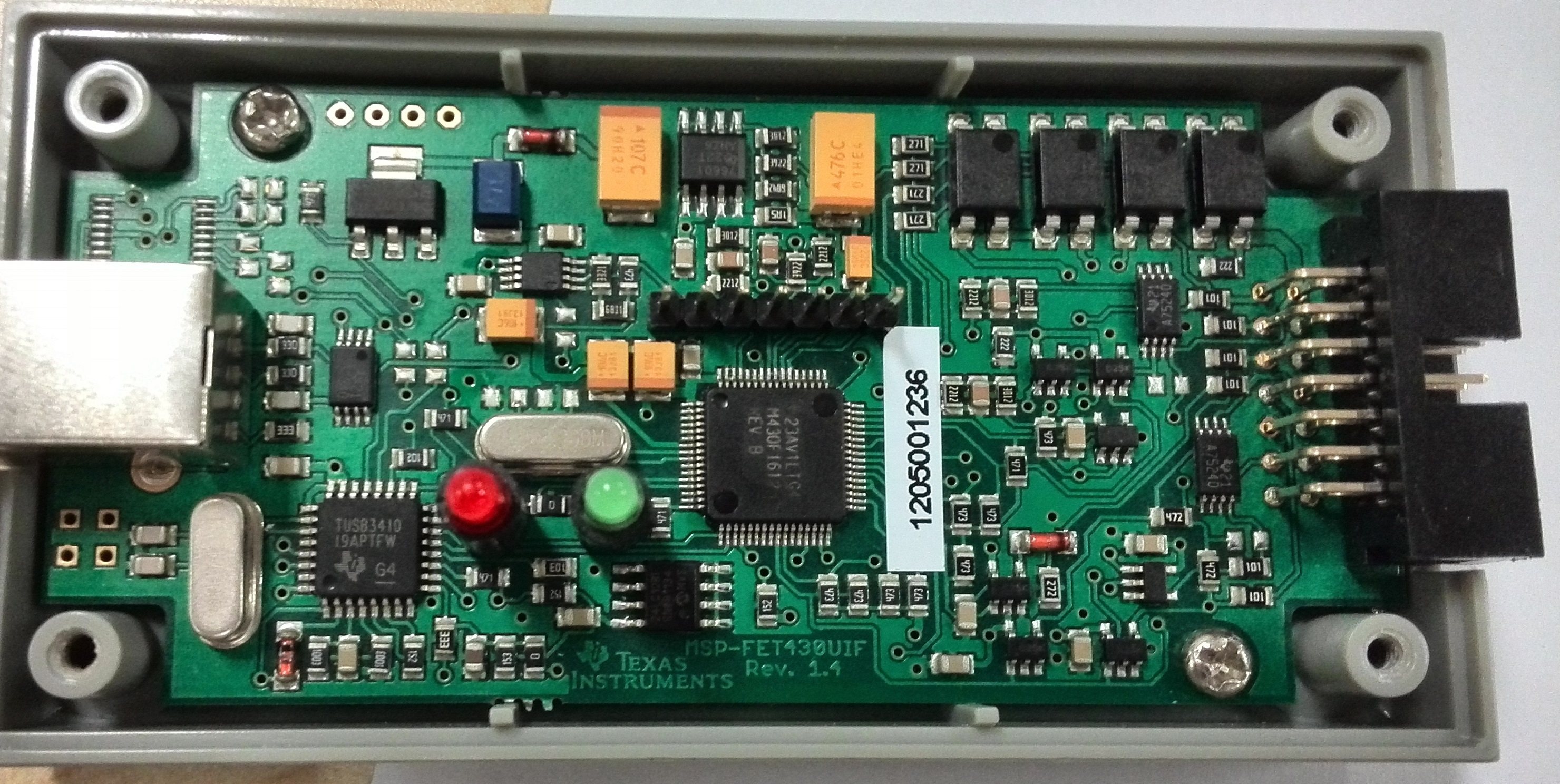

之前用得好好的,突然一下然不进去了,灯也不亮,但能识别,就是不能烧录,怎么办?
电脑能识别应该问题不大。
不能烧录,是不是和开发板接触不好?
另外,网上有msp-fet430uif的固件的,你可以升级下试试
我确认过,就是烧不进,是烧录器坏了
你好,
第一代仿真器已经过了服役期限。
坏了正好换新FET。
你可以在TI官网找到新的FET或者从网上下载EZFET原PCB和烧录文件,自己做一个430仿真器。
没有办法烧录回来吗?我看里面也是个单片机,应该有办法吧,只是不知道怎么弄。
你要确定是MCU的问题,你可以把1612里面的code重新烧写一遍。
这样可以挽救一下。
首先你要确认用另外一个仿真器可以和你坏掉的仿真器连的上。
不知道怎么连,也没有代码啊,给个解决方案吧,想修好!!!
