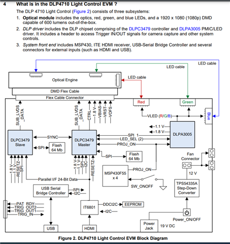

我想知道MSP430F5529在DLP410EVM-LC中的具体作用,请问是否有相关的文档介绍

确认一下,你是指的DLP4710EVM-LC吗?
你可以直接下载相关程序,然后查看程序是如何配置的。
DLP410数字微镜模块
不是这个器件,是这个DLP4710EVM-LC。
