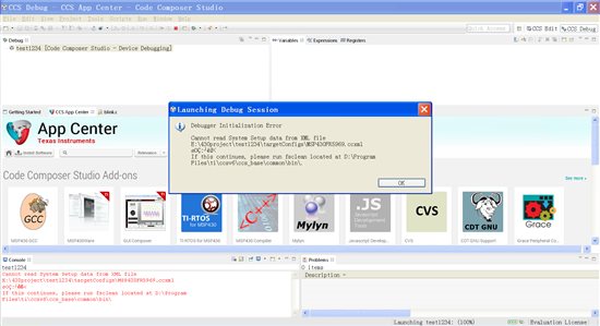

先说明一下 这个问题 在ti e2e上搜索过 有过类似的问题 但是 没有完整的解答 运行fsclean.bat 清除缓存根本没用,试过重新安装也没用。
我最开始在ccs5.5 时是好用的 后来ccs5.5 也有这个问题,现在重新安装ccs v6 也有这个问题 根本都没法调试了。
还有 跟5969什么没关系 换成其他的开发平台一样,并且这个文件是实际存在的 对比了其他正常电脑生成的文件 是完全一样的。

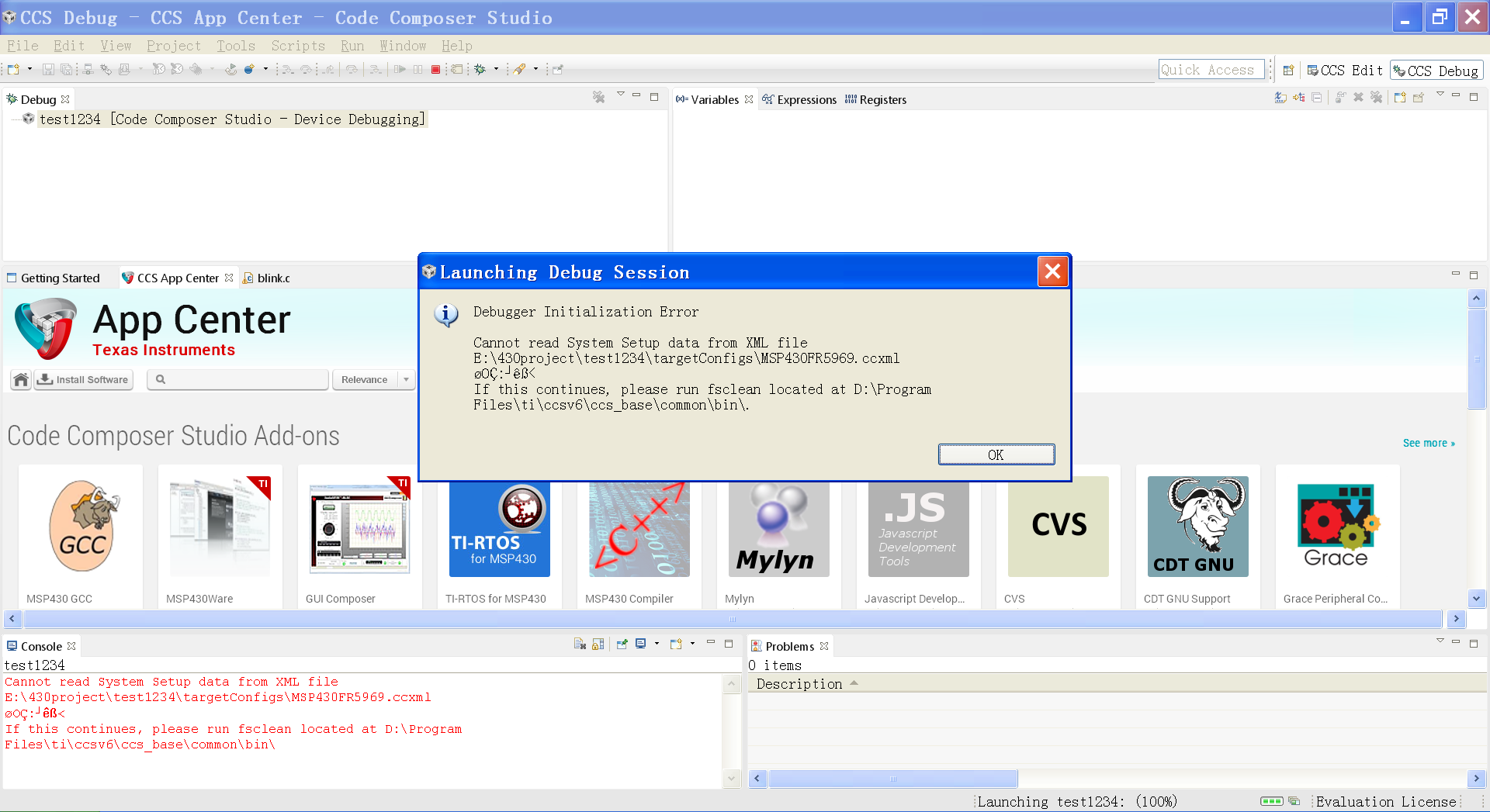

Cannot read System Setup data from XML file E:\430project\test1234\targetConfigs\MSP430FR5969.ccxml
Could not compile SQL statement (unable to open database file)
If this continues, please run fsclean located at D:\Program Files\ti\ccsv6\ccs_base\common\bin\
很可能是操作系统的问题,参考这个帖子里面的情况,这哥们和你遇到的情况比较类似,只是连的设备可能不一样。
http://www.deyisupport.com/question_answer/dsp_arm/sitara_arm/f/25/t/70085.aspx
恩 看了这个帖子 ,跟设备无关 还没连入设备的过程就出错了 也就是我即使调试任何设备 到这一步都会出错,关键是为什么我之前ccs5,5 刚开始好用 突然就不好用了。。换6.0也不好用。难道非得换系统吗
