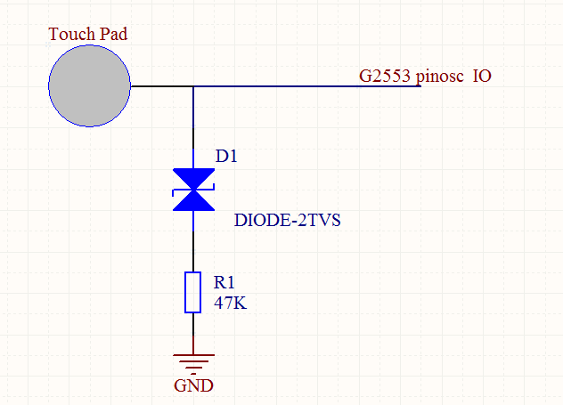

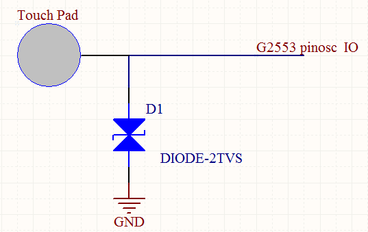

如下图所示,在用G2553做触摸按键的时候,在引脚(pinosc)与地(GND)之间接一个双向TVS管(5V/600W),但是加了TVS管之后,pinosc的频率会降很多,而且手压在触摸按键上的时候pinosc的频率变化不明显。
当我加了一个电阻之后,pinosc的频率基本和没有加TVS管之前的情况相同
但是问题是:
加了电阻之后,如果手上的静电非常大的话,静电无法马上释放掉!!!!
请问加了TVS之后为什么会有这么大的影响???????
