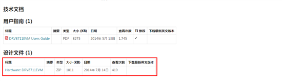

  • 我问下,如下这个一般是它的参考设计吧。
  • 感谢分享
