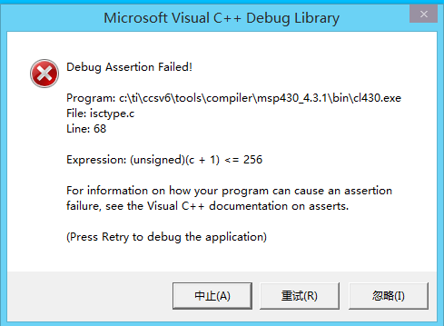

看起来是兼容性问题,win8.1太高大上了
不是啊 别人的不会啊 也是win8.1
其实吧,这个错误提示在很多开发环境下都会出现的。
根据错误提示对话框的标题,可以知道是C++运行库有问题,一般的原因是这部分没成功安装,或者是安装CCS后有安装了其他的涉及到C++运行库的一些软件,破坏了ccs对C++运行库的配置。
你可以卸载了,重新安装CCS试试。安装过程注意有没有警告或者某一部分安装失败的提示
祝你好运~~
楼上正解 建议卸载后重新安装CCS
还是不行啊 怎么办哎
CCS是什么版本的?
V1最新的
v6
