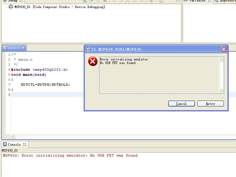

新买的MSP FET连接不上电脑,提示错误,我用的MSP430G2231。仿真脚已全部接好,不知是什么原因了。
可以参考下 http://www.ti.com.cn/cn/lit/ug/slau278s/slau278s.pdf 第168页
CCS内驱动在 c:\ti\ccsv5\ccs_base\emulation\drivers\msp430\USB_CDC 或者
c:\ti\ccsv5\ccs_base\emulation\drivers\msp430\USB_FET_XP_XX
