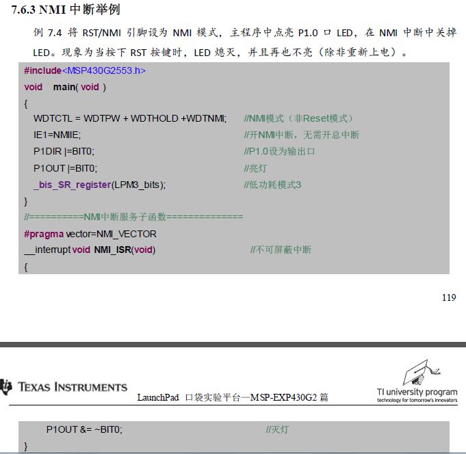

MSP430G2553 Launch Pad NMI 实验
Launch Pad 实验指导书上的 7.6.3实验 按着例程无法实现其功能,求帮助。

      一个NMI中断处理的例子   NMI中断是一个多源中断。NMI中断将自动复位NMIIE, OFIE和ACCVIE中断使能位。根据
      实际应用的需要,用户的NMI中断服务子程序可以重置中断标志位,置位中断使能位   为了防止中断嵌套,不应该在中断服务子程序中设置ACCVIE, NMIIE,OFIE。
    因此,你要在中断程序里清楚该中断标志才行。
  • 纠正下,是清除该中断标志位。呵呵
