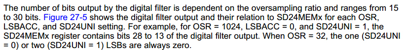

user guide中 27.2.7.1 Digital Filter Output
问题1
手册中说明了SD24MEMx 包含高16位或低16位的转换结果。
但是此处举的例子,让我搞混了。
SD24MEMx中包含的转换结果,高16位或16位是不是以SD24LSBACC的设置为准?
如果是是以SD24LSBACC的设置为准,那此处举例是为了说明什么?
问题2
设置SD24LSBTOG= 1,读取 SD24MEMx 会自动切换 SD24LSBACC 位。
是不是就是一次中断后,读取一次 SD24MEMx能读出16位数据,再次读取SD24MEMx会读出其余数据?
