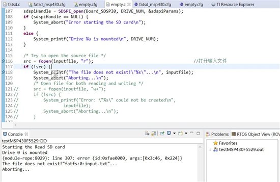

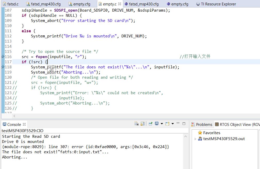

我正在用EXP_MSP430F5529 experiment开发板跑TI-RTOS。开发工具CCS6.0,. 我从TI 资源管理器里找到TF卡测试的TI-RTOS例程,并把它下载到开发板上,可以创建input.txt,并在上面写入字符串,然后也可以创建和读取output.txt里的内容,并在终端上显示内。但是当我自己新建一个CCS工程,加载了同例程一样的SDSPI,Fatfs驱动,在用C语言IO操作流打开文件(fopen)的时候,终端出现了错误提示“{module-rope:8029}: line 307: error {id:0xfae0000, args:[0x3c46, 0x224]}”

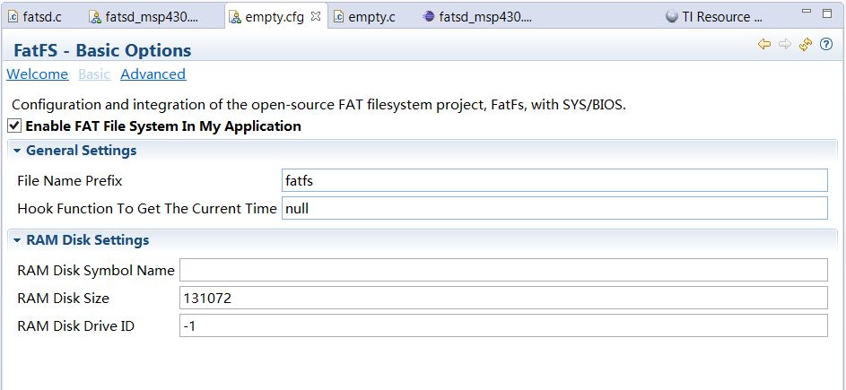

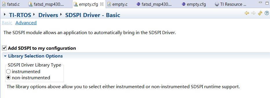

我设置了FatFs的文件名前缀"fatfs",并在c文件内定义了" const char inputfile[] = "fatfs:"STR(DRIVE_NUM)":input.txt"; " ,也开启了SDSPI。
请问这是怎么回事?
