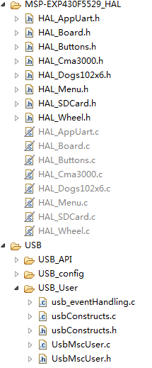

编程软件:CCS v5
硬件:EXP430f5529开发板
程序代码:见附件
已做如下尝试:
将原有C文件文件copy之后粘贴到原文件夹,c文件显示正常,没有斜杠并无阴影;
将原文件重命名之后,c文件显示正常,没有斜杠并无阴影;
以排除造成此问题是由于C文件与H文件重名。(在其他程序中使C文件和H文件重名,无此现象)
此现象未造成程序发生任何错误和问题。

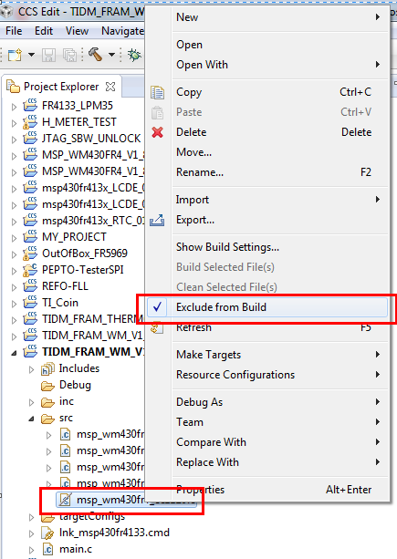

Ling Zhu的图就说明了作用,有斜杠说明此文件已经从当前工程中屏蔽,Build的时候是不build此文件的。举个例子,很多时候开发者为了方便后续调试,写了多个main函数放在不同.c中,测试时,选择其中一个,其他file可以屏蔽掉,用的时候再换过来即可。
