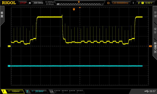

msp430f247 adc12 每次采样都会影响到输入信号

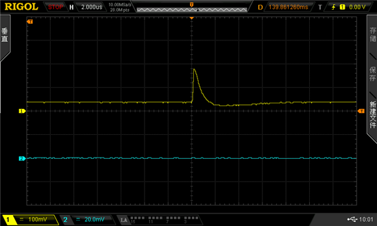

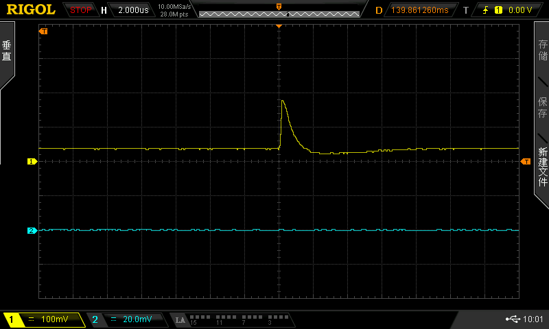

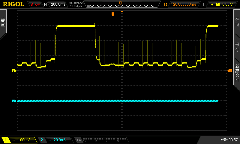

在使用map430 adc12进行采集时,启动采样时在输入信号会出现一个很大的过冲信号,尝试过单通道单次采样,单通道重复采样,均出现以上问题,下面是具体的采集波形

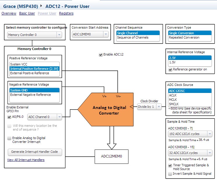

adc12以上贴图的配置如下
硬件电路:信号由器件输出缓冲器直接连接到msp430 adc12 A0引脚
暂时采取的措施是采样时间由采样定时器控制,延长采样时间
不知道大家有没有遇到这样的的情况,还是说我哪里有没注意到的问题,望指教,不胜感激!谢谢
