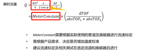

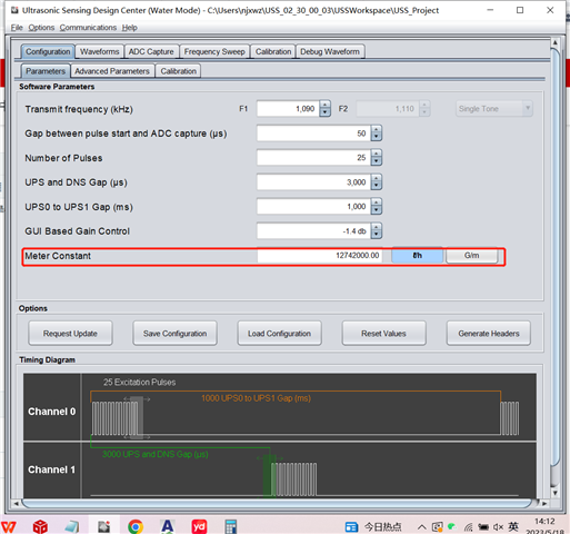

您好,我想对水表的流量进行测量,但是不知道这里的常数应该怎么填写,使用的是audiowell生产的超声波流量传感器基表,请问这个常数是在基表上哪里能找到?

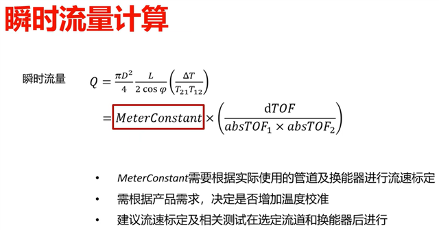

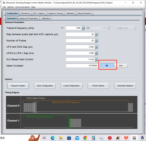

主要是在GUI中显示的单位是l/h,但是您给的公式Meter Constant =
里没有时间,感觉很奇怪,而且我不知道D、L取什么单位计算

视频讲得很好,但说有关Meter Constant的计算下一个视频再讲,也没有找到相关视频。我似乎还是不知道D、L取什么单位,GUI中显示的单位为什么是l/h,这里的时间是哪里来的?
首先 L/h 以及 G/m 不是Meter Constant的单位,它们是液体流速的单位,LPH(liter per hour),GPM(gallon per minute)[1];当然在不同单位下的系数也是不同的。
这个系数可以用标准表来整定,请参考slaa837a_FAQ on ultrasonic sensing technology for flow metering with MSP430FR604x MCUs (Rev. A)第7页的11. Is there an equation or a systematic way to do the calibration and determine a "Meter Constant" value?[2][3][4]

您说是通过标准表来校准得到的,但是校准之前一点计算都不需要吗,一点都不用考虑管道直径和换能器的距离吗,直接用默认的水表常数按比例和标准表校准不会误差很大吗?那我想请问默认值的12742000是如何计算得到的呢,可以给出具体的公式和单位吗?
TI提供的参考都是这种工程整定方法,上面的链接中都有描述。
