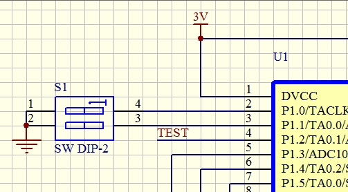

大家好!最近在做一个项目,用到430G2系列MCU.有个问题一直想不通?
因为超低功耗用430,IO作为初始检测,流程如下:
1.设P1DIR输入
2.设P1REN上拉
3.检测IO状态
4.设P1DIR输出
5.关闭IO
在3状态时,检测IO状态不稳定,有时高有时低?后在状态2后面把P1OUT设置为输出高,正常?
请问这是正确流程吗?
  • level,
      想问下你需要操作的P1管脚外部的硬件电路是怎么样的?
  • P1口是一个两位的拔码开关,开关其中一脚接GND.
    代码如下:

    红色两句代码加上后,IO口状态才稳定,这是TI的MCU的正确工作方式吗?其它的单片机只要设置为输入,设置为上拉电阻后,就是高电平了。
