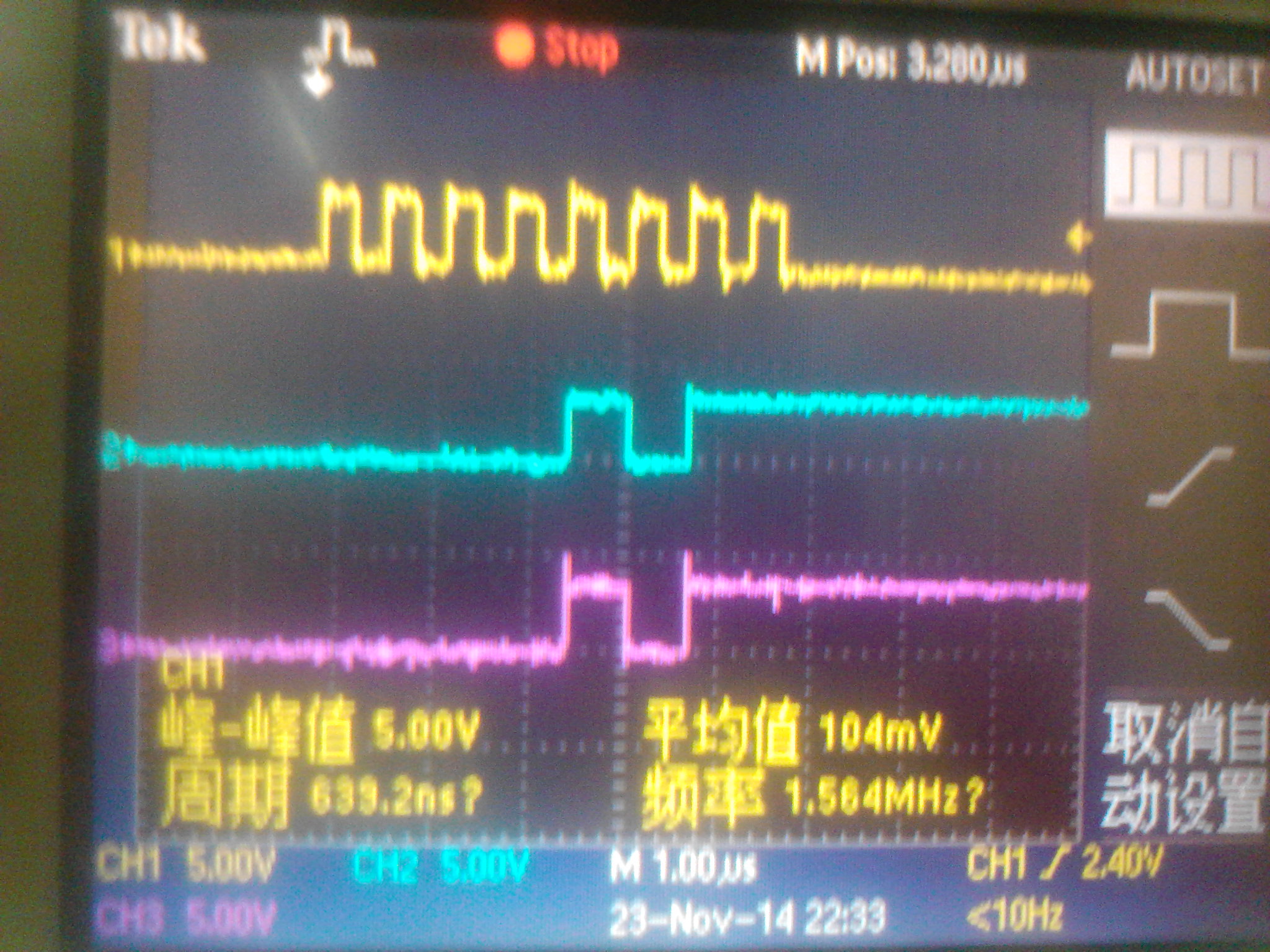

问题如下,测试SPI的程序,利用示波器可以看到已经接收到数据(如附件 ),

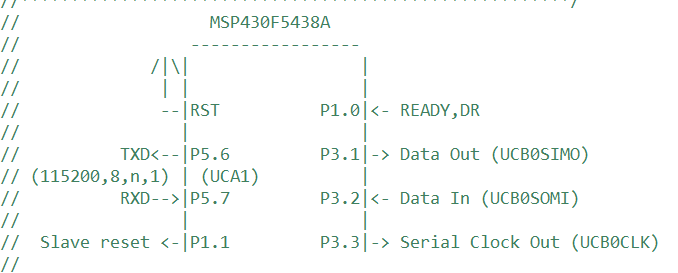

可是中断查看接收程序错误,一直输出都是零,利用单步调试可以接收到数据。系统的连线如下:
采用UCA1将数据传入上位机,利用UCB0进行SPI通信,主要的部分程序如下:

void ADC_spi_init() //zyj
P3SEL |= 0x0E; // P3.1,2,3 option select
P3DIR |= BIT1 + BIT3; //P3.1 SIMO,P3.3 SCLK
P3DIR &= ~ BIT2; //P3.2 SOMI.输入
P6DIR |= BIT5; //P6.5 输出
P1DIR &= ~ BIT0; //P1.0 输入,DRDY引脚
