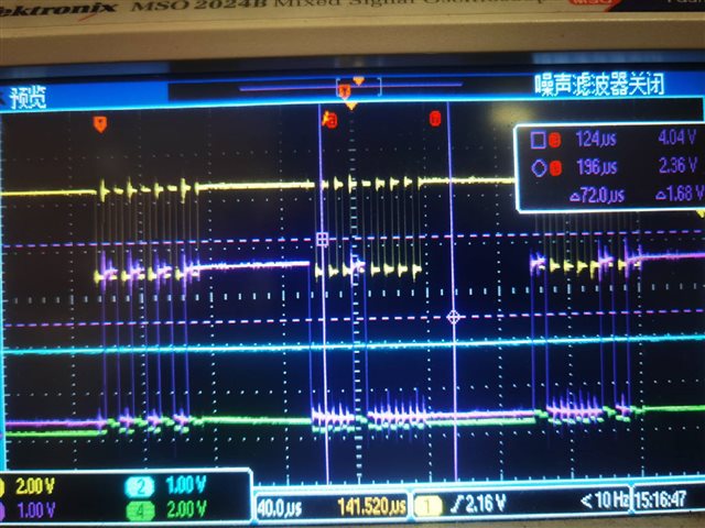

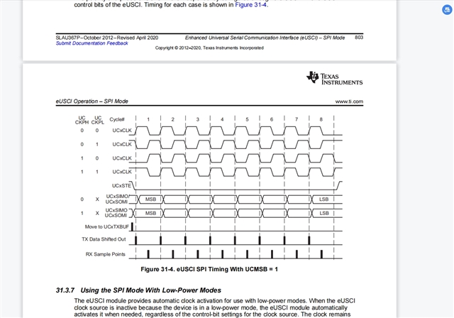

这是用示波器采集的发送数据波形,将相位和极性都设置成1,根据手册应该在上升沿数据被发送,但是现在在下降沿才被发送是怎么回事呢?

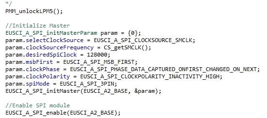

这是配置程序
