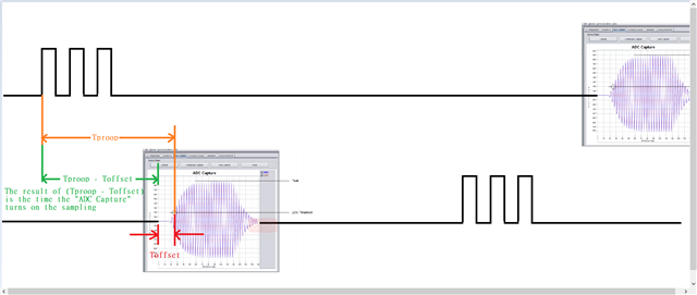

您好,我不知道这里的Tproop和Toffset的开始时间和结束时间分别是什么,不知道这个公式是怎么来的,请指教,如果方便的话,请画一个图。

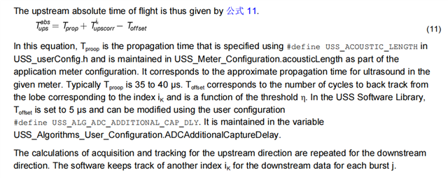

根据链接,请问工程师的意思是Tprop是从发出的第1个脉冲到接收的第n个波瓣的时间,Toffset是ADC开始采集的时间到接收的第n个波瓣的时间吗?如果是这样的话,还是之前的疑问:Tprop - Toffset就是发出的第1个脉冲到ADC开始采集的时间,这应该是固定的一段时间,这样的话公式里的相减就毫无意义了,因为这是一个固定的值。请帮我去问一下
您好,我看了工程师的回答,似乎是这样的解释,但是这不应该是一个固定时间吗?是不是我的理解有误,如果有误,请重新指一下。
谢谢您!请问您能理解我的表达吗?我感觉这个和介质、温度没有关系。我的意思是Tproop - Toffset之后和开启ADC捕获的时间重合了,而开启了捕获时间是固定的,所以Tproop - Toffset是固定的。
而超声波在液体中传播的绝对飞行时间可能会随着温度、密度的变化而变化,所以绝对飞行时间是变化的。但是用固定的Tproop - Toffset计算变化的绝对飞行时间是矛盾的。我不能理解的点在这里
也就是说Toffset是用户先设置一个大概的值,然后算法根据比如10%的门限调整Toffset,从而得到精准的值,定位到第一个波瓣,这样计算的?
