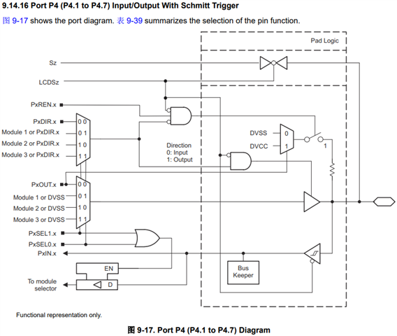

想请教一个关于MSP430的GPIO的引脚复用的问题。在430的gpio.c的库函数中,有一个引脚复用的API叫做“GPIO_setAsPeripheralModuleFunctionInputPin()”,想请教一下,假如说我需要配置一对串口,假设是P4.3和P4.4,那么对应的配置代码就是
GPIO_setAsPeripheralModuleFunctionInputPin(GPIO_PORT_P4, GPIO_PIN3 + GPIO_PIN4, GPIO_PRIMARY_MODULE_FUNCTION);
,想请问一下,如果说在串口初始化的时候对这两个引脚按照复用功能配置完成后,是否还需要配置额外的内部上拉,如果不额外配置,那么这两个引脚不会是浮空状态吧? 另外第二个问题,我这边对这两个引脚按照上述代码配置后,没有进行额外的上拉配置,但是发现RX脚空闲时候是低电平,请问是正常的吗?
