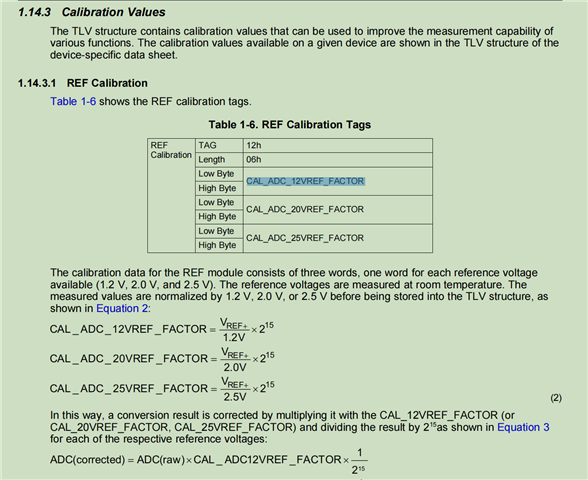

MSP430FR6043 user's guide 中的Device Descriptor Table章节中,关于ADC的REF Calibration有一个计算ADC的修正测量结果的参数:CAL_ADC_12VREF_FACTOR。请问:这个参数是由TI公司已经给定的直接到MCU中去取用,还是需要用户写入其中之后才能再使用?谢谢!

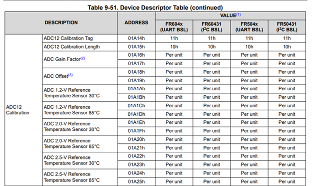

参考下datasheet第9.15章节:
Per unit = content can differ from device to device
是不是这个参数值是不相同的?
是的,不同的设备有可能不同。
