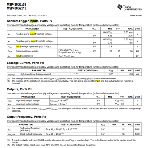

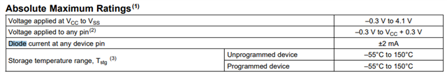

MSP430G2553单片机允许的IO引脚输入输出的最大电流分别是多少?在芯片手册哪里有体现
参考下datasheet第24页:MSP430G2x53, MSP430G2x13 Mixed Signal Microcontroller datasheet (Rev. J) (ti.com)
我的问题是当我把芯片的IO口设置为输入引脚时,允许的最大输入电流是多少?不是高低电平输入电压阈值
手册上似乎是没有相关的描述,我咨询下相关工程师后回复您。
请参考datasheet中下面这个表格:
