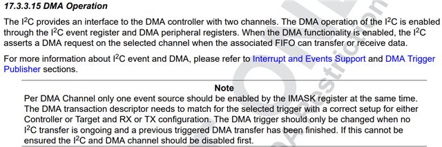

Hi Yale,
谢谢你的回复,我看了你所截图的内容,的确是有关DMA实现I2C的内容。我现在想要一个例子,里面比如说有打开DMA通道的指令,这样我能参考着来做,有这样的例程吗?
感谢!
